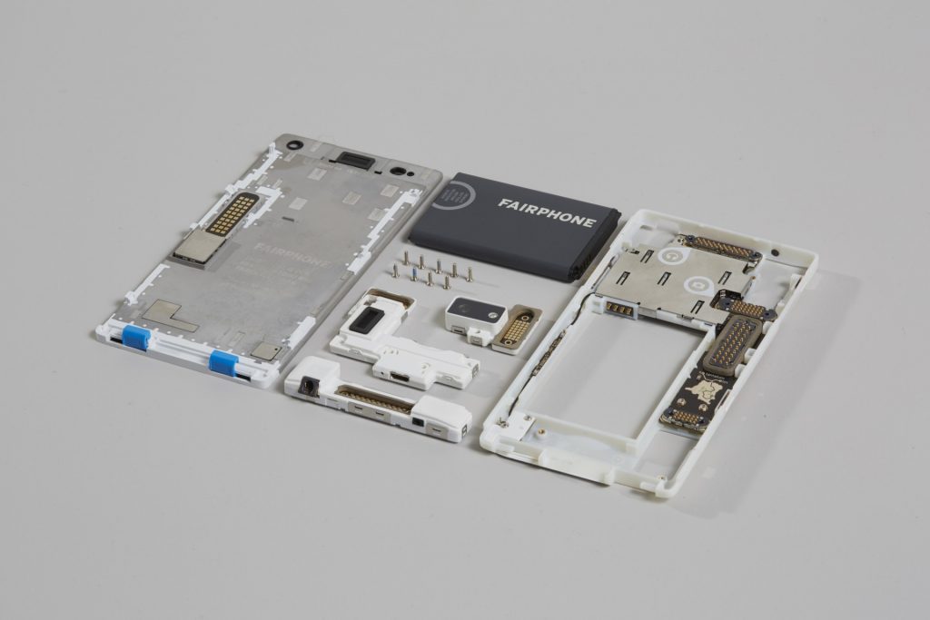

La modularità ha senso: grazie al design modulare, lo studio stima una riduzione del 30% del potenziale di riscaldamento globale (GWP) durante l’intero ciclo vitale di Fairphone 2. Ma solamente se utilizzato davvero come strumento per allungare la vita del prodotto. Come sospettavamo, l’architettura modulare (che richiede un maggior numero di connettori, una PCB più grande e un sotto-alloggio in plastica per ogni modulo) causa un aumento in determinate aree. Fortunatamente, questo viene bilanciato dalle possibilità che la modularità offre in termini di riparabilità.
Per dare un esempio specifico dei vantaggi della modularità, abbiamo iniziato a effettuare le riparazioni in garanzia inviando al cliente le parti da sostituire, invece di spedire tutto il dispositivo avanti e indietro dal nostro centro riparazioni. Attualmente questo processo ha un tasso di successo maggiore del 95% (quindi più del 95% dei casi di riparazione ha successo e non sono richiesti ulteriori interventi) e si riesce a risparmiare un bel po’ di CO2 dal trasporto.
Alcuni componenti elettronici hanno un grosso impatto: Come per altri prodotti dell’elettronica di consumo, l’impatto ambientale principale è dato componenti complessi come i circuiti integrati (IC) e le schede stampate (PCB). Questo è causato dalla quantità di energia utilizzata nella loro produzione: purtroppo non possiamo fare molto in questo senso.
Lo studio dimostra che stiamo già facendo un buon lavoro nel ridurre lo spazio totale utilizzato dai pannelli delle PCB, allocando tutte le PCB in un pannello per abbattere l’utilizzo delle risorse. (In realtà saremmo tutti molto più utili all’ambiente se utilizzassimo telefoni “stupidi”, che contengono molti meno IC… ma sappiamo che questo non succederà mai!)
Moduli differenti – livelli di emissione differenti: Ad esempio, non sorprende che il modulo centrale influisca per il 60% sull’impatto totale, mentre lo schermo e la custodia posteriore hanno rispettivamente un impatto del 7% e dello 0,3%. Quindi, non sentirti in colpa se devi sostituire lo schermo o se vuoi una delle nuovissime custodie slim (arriveranno a breve)! (Far sì che ciò che causa un maggior impatto rimanga nelle tue mani e funzioni più a lungo possibile fa parte della nostra strategia).
